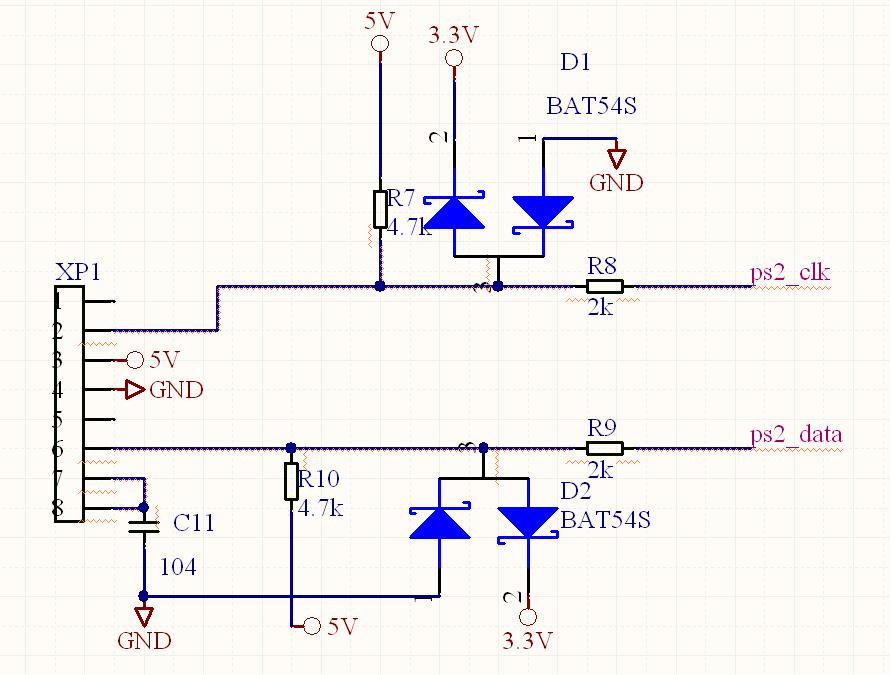

脉冲也由可能通过空间耦合,如果只是线上的传导,可以安装两级共模滤波电路。也可以套一个磁环试试。 yueweiman 发表于 2011-11-15 14:28
可以将D1,D2不安装,楼主实验一下,请告知结果! zzbsfere 发表于 2011-11-15 18:35
请问楼主R8,R9所起的作用? zzbsfere 发表于 2011-11-15 18:37
