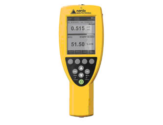

最简单的方法可以用Narda 550宽频电磁辐射分析仪进行测试,现在环境电磁辐射测试基本都用这个仪器,不过这个仪器很少有单位有。

北欧神话 发表于 2012-1-11 17:02:25 | 显示全部楼层
回复 12# 桃花岛主
    这个多少钱啊?
桃花岛主 发表于 2012-1-11 20:41:01 | 显示全部楼层
回复 14# 北欧神话
十多万,不是万用表的价钱,够震撼吧。
