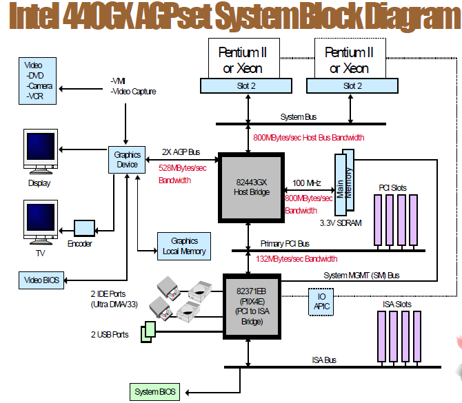

 楼主| allenhua 发表于 2011-12-25 12:23:13 | 显示全部楼层
从这个框架图来看,我们需要关注的内容有:
1)了解系统不同模块之间的互连关系,这样可以指导我们布局布线,因为这样代表的是信号之间的流向问题。
2)知道互连信号之间的传输速率以及传输线的电平,这样可以知道哪些线容易产生噪声和后续电源平面铺设要求区域。
3)知道有哪些接口,这些接口的速率和电平,考虑需要预留或者设计相关的EMC滤波防护器件
4)知道这些接口,不同接口布局上是否存在相互耦合以及后续地平面处理关系。
5)还可以知道系统需要的时钟速率,在不同模块的速率上需要关注点不同也可以清楚地知道。
6)接口区域以及系统哪些部分与结构上设计需要配合起来
由于时间关系,先书写一些。后面的部分内容其实这篇文章都有,只是每个人解读不同而已。得到效果也不同
