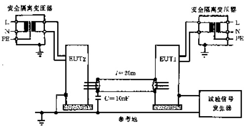

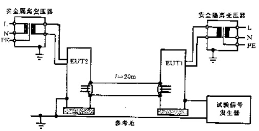

1、楼主所说的一端接地时屏蔽层需要接电容到地,其实就是模拟屏蔽层与地之间的分布电容。但在国标上没有画出来,如何不接,是不是干扰加不上去。
2.做屏蔽线干扰时,是不是下面要接参考地,可不可以只用辅助设备外壳接地,干扰的一端加在EUT外壳上,一端加在辅助设备外壳上,这磁对试验结果影响大不大。

2008浪涌标准上有说一端接电容,可以查看下;共模转差模是因为线缆如长距离传输的话会导致去和回的线不平衡,即导致在负载端产生电位差,从而将共模转化为差模,即差模是由不平衡电路转化而来。
