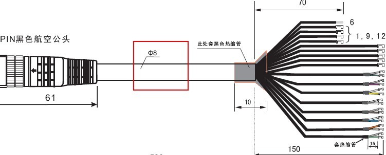

1. 如图,测试时大概在红色矩形处注入干扰。
线缆左边接电源输入线和4个摄像头;线缆右边引出的各组线接到PCB板。
所以应该可以说,电源、信号、地都受到了干扰。

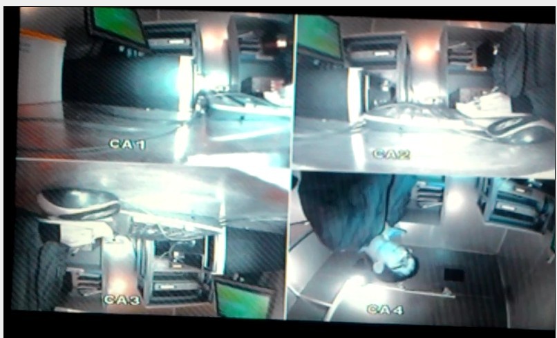

3. 显示器是金属壳,但是个人觉得不是显示器上出现了问题,而是视频分割IC部分出了问题。下图是显示器干扰的截图(4个画面显示4路视频输入,常常是某一路视频在某个频点有干扰,对换摄像头情况不变。
PS:我只保留了一个4个画面都有干扰的截图,所以不能上传其他截图供各位参考)
