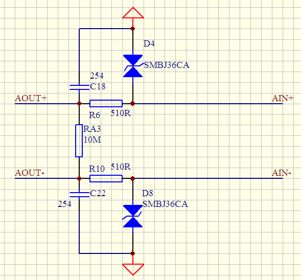

桃花岛主 发表于 2015-11-23 11:12 TVS结电容很大,和254电容并联,电容越并越小,可能这个缘故。电容对EFT抑制效果一般都不错。
tcxz111 发表于 2015-11-23 15:46 我是这样猜测的:干扰信号先经过TVS,本来高频的干扰,经过TVS后变成频率很低的脉冲干扰,后级的电容无法 ...
bevin.0000 发表于 2015-11-24 11:51 你的电压型模拟量输入信号是多少伏的,TVS的钳位在40多到50多伏,你的要求是在试验过程中也不出错吗?
bevin.0000 发表于 2015-11-24 11:56 建议将510欧电阻移到TVS后端
