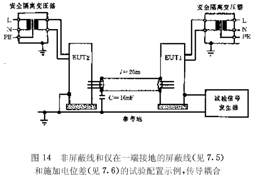

我们需要按照GB/T17626.5-1999的要求进行多根屏蔽线的浪涌测试,但是多根屏蔽线中一部分在EUT端单端接地,另一部分在辅助设备端单端接地,关于这种情况该如何测试,望大家赐教。

单端接地测试可以参考这个图的测试方法。

    单端接地屏蔽线测试方法都有一样吗?例如接地点在EUT侧或辅助设备侧,多根屏蔽线是一次测一根还是一次测多根,是新手望桃花岛主详细的说明一下。
