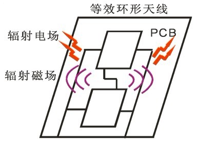

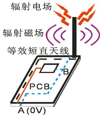

douaiyu 发表于 2012-4-21 16:06:28 | 显示全部楼层
磁偶极子模型
磁偶极子模型
电偶极子模型
电偶极子模型
