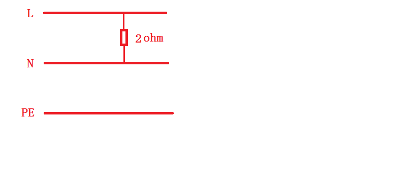

在L、N线上串联2欧的电阻,可以起分压作用。浪涌的输出电阻一般为2欧,1.2/50us的电压波形。 如果打2KV的电 ... 化二为一 发表于 2012-5-8 09:59
化二为一 发表于 2012-5-8 10:03 当然,串联电阻仅对电源线上的浪涌有奇效(本人亲自测试过),对EFT效果不大。
lsp25071050 发表于 2012-5-8 09:40 你这个2欧电阻是串接哪两部分电路啊?
