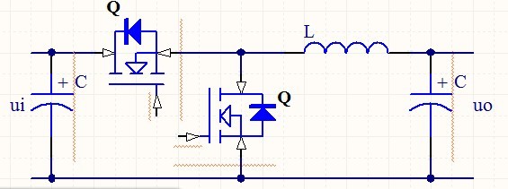

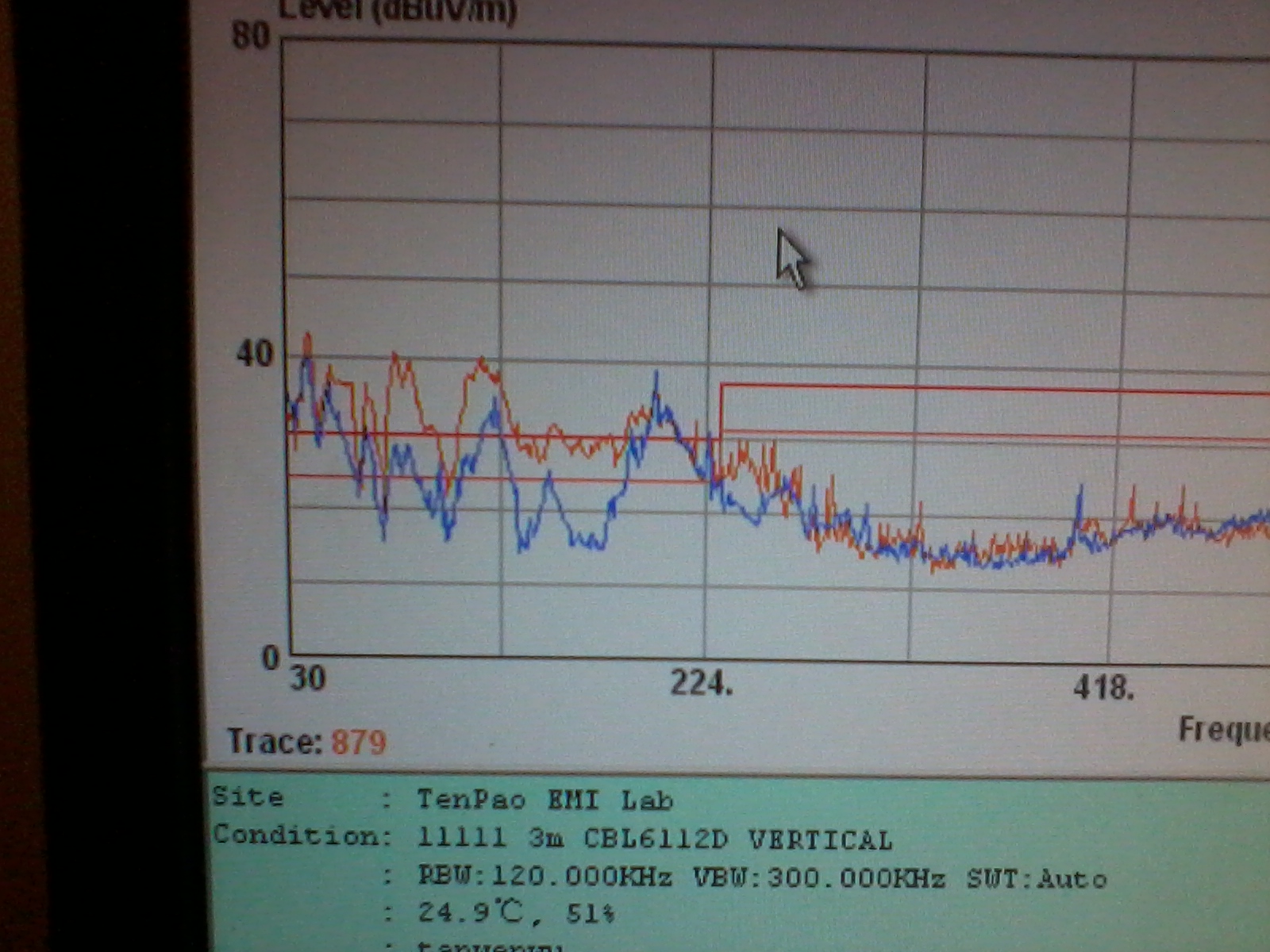

以下图片垂直方向的波形,线缆上有一定的影响,其中蓝色的是在入口处套上非晶磁环后的波形,另充电器的主拓扑如图所示,没有用到变压器。

非晶磁环主要是抑制频率很低的情况,如10kHZ左右,此处用镍锌应该好一点。

其它要看到实物和原理图。
