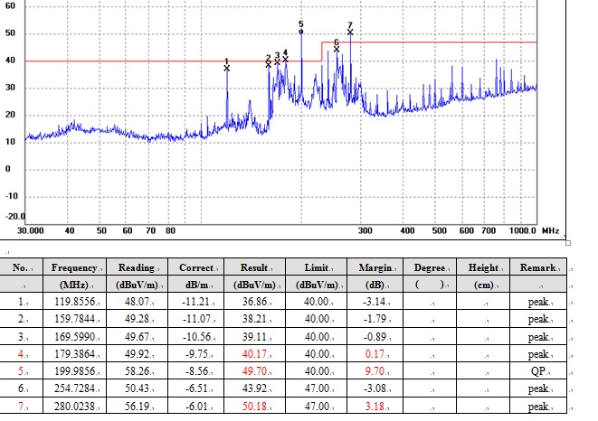

桃花岛主 发表于 2015-12-16 12:13 应该是线缆的问题把,是不是有网线?
沙醒白 发表于 2015-12-16 12:29 经验觉得是晶振的问题,相机的晶振处理好
kelejiang2009 发表于 2015-12-16 12:47 没有网线, 相机开机待机时候很好,只要开启录像工作情况下就出现毛刺。
kelejiang2009 发表于 2015-12-16 12:50 晶振部分处理比较好的方法有哪些?晶振接电容到地、串磁珠、串电阻?
沙醒白 发表于 2015-12-16 15:21 晶振管脚穿磁珠一种方案,接电容到地一种方案,还有就是管脚穿磁珠和接电容到地在一起一种方案
Paladin 发表于 2015-12-16 15:31 3m法 ITE 设备calass B 限值,相机,瞬态无干扰,持续工作状态有窄带PK信号,频率间隔20MHz 瞎猜: 1、持 ...
