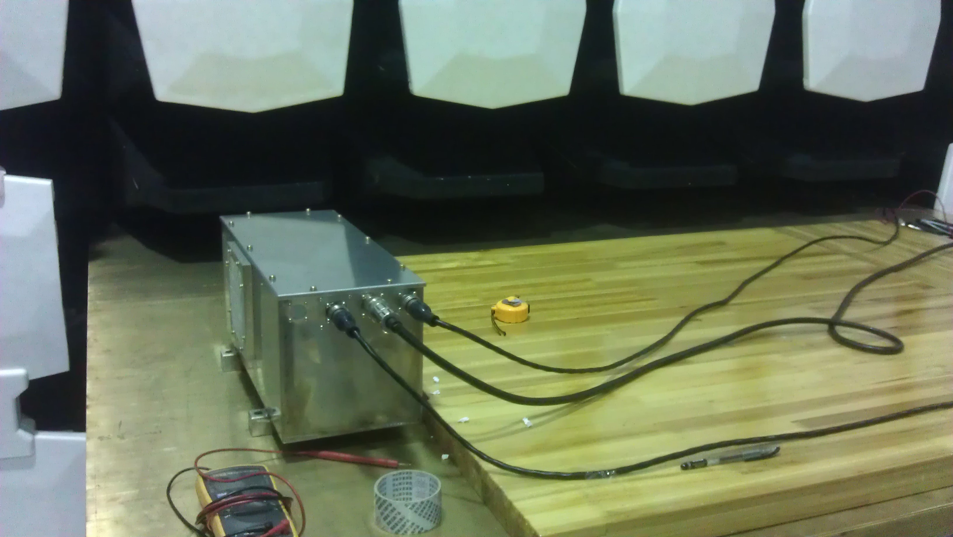

一个客车设备,机壳负极搭铁。
测试的时候就是一个直流永磁电机在工作,电机正极线单引,内部负极碳刷接外壳。
我在引出电机正极线时,通过电机外壳接一穿心引出。
供电时引一电线接到电机外壳上,提供负极(负极搭铁)
请教:
1、此时这个穿心是X电容还是Y电容?我觉得既是X电容又是Y电容,既接在电源正负极,又接在正极对机壳
2、将此设备放置于参考接地平板上,此时由于此设备外壳是直流负极,故参考接地平板也成了负极,就是负极接到大地了,此时测试辐射会改善,但传导变差,接电源滤波器传导依旧不合格;如果不放置于大地,那么辐射会提高,传导变好。外壳是负极,电机的电流流过负极,虽说外壳也比较大,但对外还是有辐射吧?请教发生此现象的原因。
3、为了整改通过,故设备外再装一大屏蔽箱,进出风都用波导处理。为了防止上述现象发生,屏蔽箱跟此设备绝缘安装,就是说屏蔽箱不接负极,电机电流不从屏蔽箱流过。此后传导辐射都能通过,请教若此屏蔽箱与内部装的那个设备机壳接一起,就是说屏蔽箱也接负极,是不是依旧会变差?

    哎,我就想知道外壳是负极的时候,接不接大地,对辐射跟传导的影响啊

楼主你把测试时的布置示意图和你系统的示意图传上来吧、
直接放接地平板上辐射会变好我觉得是因为相对于放绝缘垫上来讲,线与接地平板有一个50mm的高度,这样至少干扰电流的环路面积就变大了。辐射强度的计算与环路面积成正比,所以辐射增强了。

回复 6# dyong21
我那屏蔽箱可以放参考接地板上,测试也是放在上面的,线缆按照规定必须离地50mm,我现在就是想问屏蔽箱直接放桌面或者离地50mm对辐射或传导有啥影响

再补充下,当电机转动起来的时候,电机外壳上面会感应出一个与你调速频率相当的交流感应电压,如果电机外壳接地时,这个感应电压会流到地上面去,当你把它放到绝缘垫上面时,这个感应交流电压就会往空间辐射。这个才是造成辐射增强的主要原因。

回复 8# dyong21
    这个电机没有调速啊,是个直流电机,直接通24V常转。这个电机外壳负极搭铁,我怀疑是电机外壳的电流走的是电机的电流,这个电流是有干扰的,放到桌面上后,通过桌面到LISN,传导变差了

回复 9# lfy21cn
   我喜欢你这个案例,我先下班。回去后再想想传导的问题。辐射8,9不离10。就我说的原因。这个辐射的案例我已经遇到过好几次都解决了。电机外壳上的感应电压是有问题的。你可以用示波器之类去测量下。
