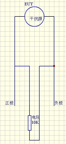

如上图所示,电源正负极接一干扰源EUT,但在一设备中电源正负极自然还要为别的负载供电,比如上图所示,电源正负极还要接一个大阻性负载工作。请教,从接线点以后引出给大阻性负载的正负极线缆,对外还有辐射吗?(不考虑流过干扰源的正负极电缆对此电缆的耦合)
也就是说同一电位引出的导线,有的导线要接EMI设备,有的导线去接纯阻性负载,接纯阻性负载的电缆会把干扰从与其相连的干扰带出吗???

lsp25071050 发表于 2012-5-13 08:35:38 | 显示全部楼层
会的
 楼主| lfy21cn 发表于 2012-5-13 11:15:43 | 显示全部楼层
请解释下,即使会,原因是什么,带出来的剂量是不是也要远小于走EMI设备电流的电缆呢???
孔今 发表于 2012-5-13 23:05:34 | 显示全部楼层
回复 1# lfy21cn
    共模都是对地的无用信号,只要有环路,就会有共模电流流过,任何时候,线缆对地都是有分布电容的,不管你线缆接什么,或者是终端开口,线缆对地都有分布电容,对某些干扰频点的共模信号来说,就是共模环路,因此,会有共模电流流过,只不过共模电流一般都很小,基本上uA级,但因为共模的环路很大,而且频率也相对高,所以辐射也就强了。

火星人 发表于 2012-5-14 16:13:40 | 显示全部楼层
你可以把它看成在水桶同一水位开了两个面积相同的洞,流出水的大小是一样的。 开洞的面积可以等效于两条线的长度。

dyong21 发表于 2012-5-14 17:08:01 | 显示全部楼层
相同的。
对外辐射的公式E=12.6*10负7次方*(fIL)*(1/r)
I为共模电压驱动产生的共模电流。L为线的长度,f为共模信号频率,r为观测点到线的距离
