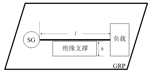

抗扰度实验模型

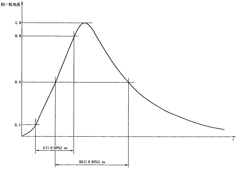

接50欧姆负载时单个脉冲波形

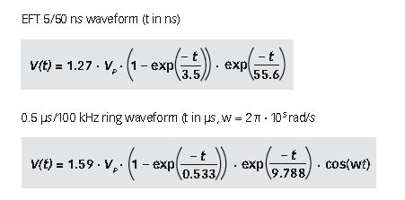

孔今 发表于 2012-5-18 22:49 EFT是个宽频的信号,一般最高频率可以达到80MHz,所以用正弦波(单频)模拟感觉不是很正确;你查一下,应该 ...
