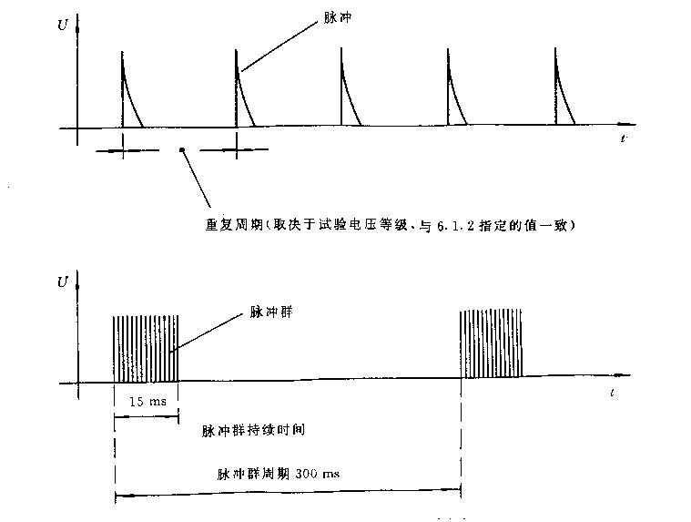

求助:群脉冲波形是怎么样的,重复频率5KHZ和100KHZ是什么意思
86857537 发表于 2016-3-31 12:18:08 | 显示全部楼层 |阅读模式 打印 上一主题 下一主题
群脉冲波形图是怎样的,5KHZ的群脉冲时长是15ms,它这个5KHZ的重复频率是什么意思?求指导一下。
桃花岛主 发表于 2016-4-1 08:11:54 | 显示全部楼层
桃花岛主 发表于 2016-4-1 08:14:14 | 显示全部楼层
看图,脉冲群,一个群的持续时间是15ms,一个群中的单脉冲频率是5KHz 。
