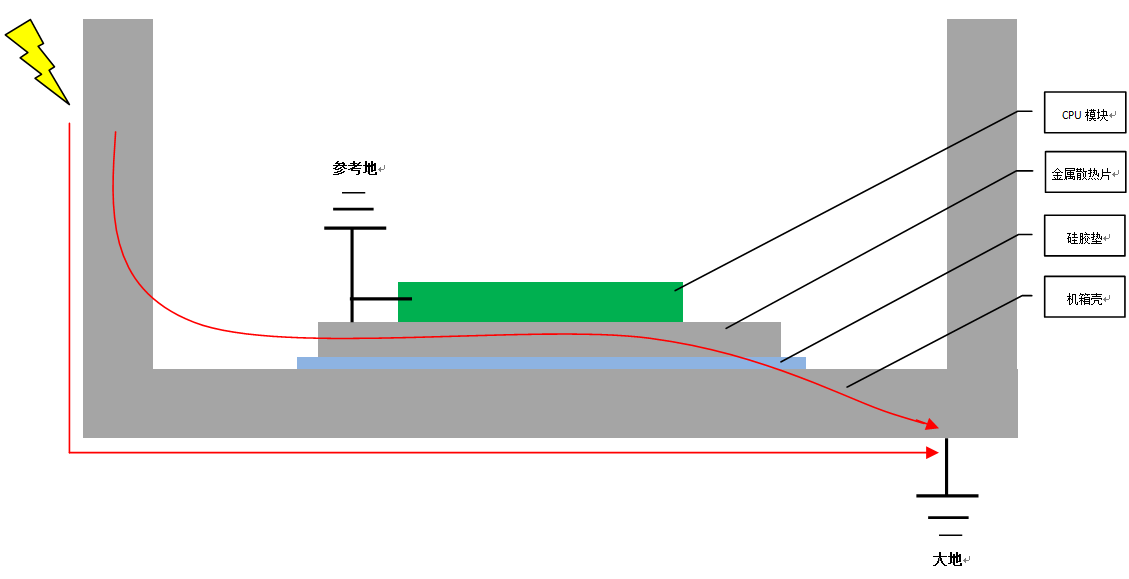

桃花岛主 发表于 2016-4-27 15:59 金属散热片一定要接地,我们之前没接就有静电问题,接了后好了; 散热片就是接收或者发射的天线,因为对器 ...
youxigou 发表于 2016-4-26 17:12 是否可以直接在散热片四周打上几个螺钉接到机壳上,不要把散热片跟CPU模块的参考接在一起?
xyq18767164392 发表于 2016-4-26 23:03 使用陶瓷散热片
11nan221 发表于 2016-4-26 23:08 使用陶瓷散热片
