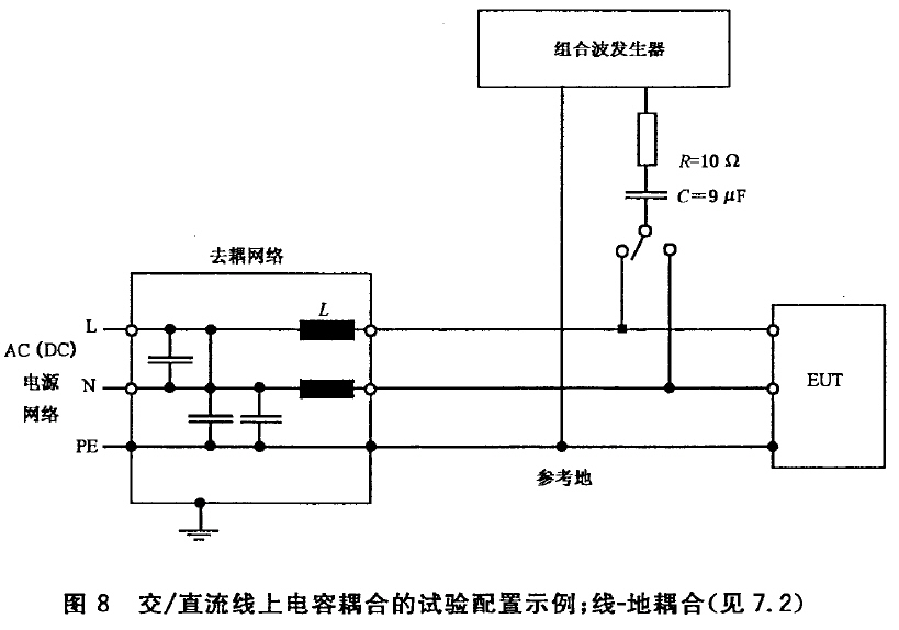

交-直流线上电容耦合试验配置-线地耦合

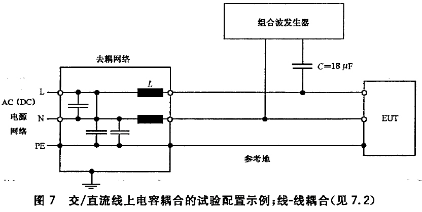

交-直流线上电容耦合试验配置-线线耦合

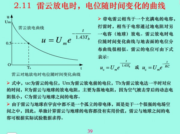

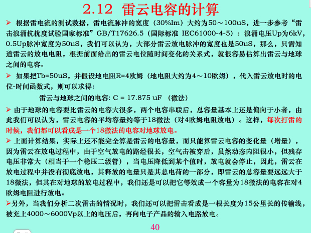

hayabasa 发表于 2016-5-5 10:30 这个问题 之前讨论过啊, 陶显芳的资料里说明白了, 雷云对地电位公式里计算出来的。
