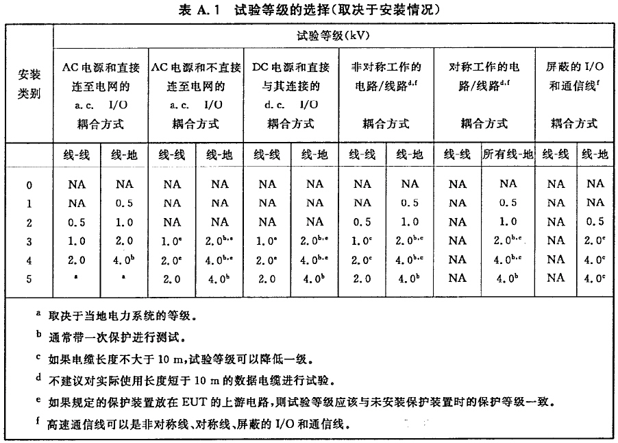

浪涌试验等级的选择

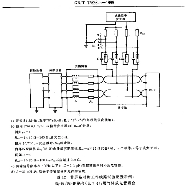

非屏蔽对称工作线路试验配置示例1998版

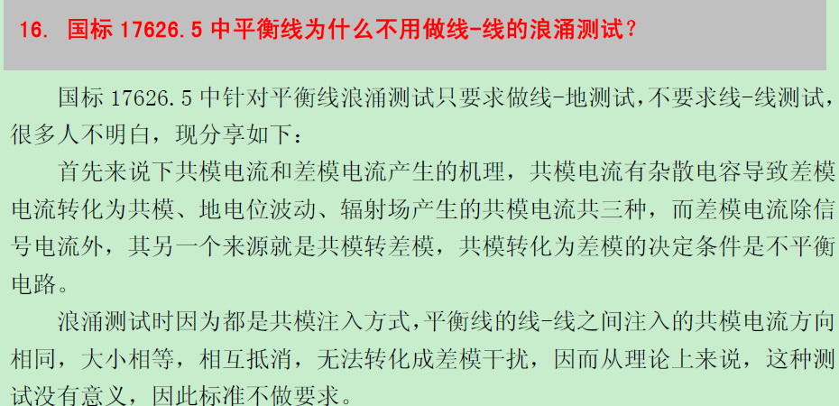

混迹江湖 发表于 2016-5-6 09:36 浪涌试验 可以通过电源网络并联多台EUT同时做吗? 建议不并联做,因为并联做降低了每一台EUT所承受的浪涌 ...
混迹江湖 发表于 2016-5-6 11:12 也就是说对称线在实际应用环境中是基本不会耦合出高的差模浪涌电压。所以不测试
