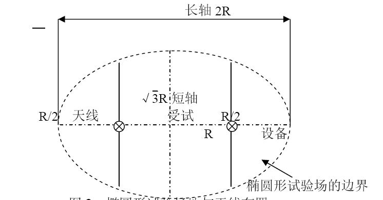

      首先实验室主要是为了模拟自由空间的,主要由开阔试验场(OATS)和半电波暗室(SAR)等组成。开阔试验场模型如下图:
    既然OATS和SAR都是来模拟自由空间的,那么半电波暗室(SAR)我认为也可以用上图来建模。按照上面的模型,建设3m法半电波暗室(R=3)的话,宽度=1.732R,对于高度,接受天线4m+垂直极化天线一半的高度+天线与吸波材料距离0.25m,差不多就是6m。但是长度的话模型中为2R,3m法半电波暗室的话2R=6m,为什么最常用的标准半电波暗室采用9m?什么标准呢?

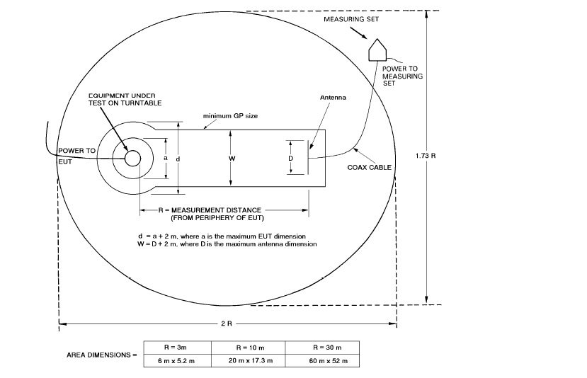

下图是ANSI C63.4-2009中的一部分:说明了各种暗室长宽尺寸。仍然是长度没分析懂。
