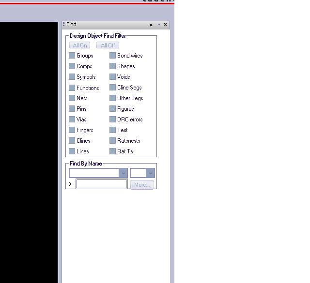

小弟用的是allegro,基本的使用还是会的,有没有大神帮小弟详解一下find选项里面各个选项的意思?感激不尽

这兄弟真懒,呵呵;不过精神挺好,简单的复杂的只要是自己不知道的问题就拿出来大家讨论;
我挑2个简单的说一下;
Clines——有电气属性的线;
lines——无电气属性的线。

Pins是指焊盘,Vias是过孔,哈哈,考验智商。

    岛主见笑了。左一栏的还都认识,主要是右边一栏的内容不是特别清楚。

Groups(将1个或多个元件设定为同一组群)
        Comps(带有元件序号的Allegro元件)
        Symbols(所有电路板中的Allegro元件)
        Functions(一组元件中的一个元件)
        Nets(一条导线)
        Pins(元件的管脚)
        Vias(过孔或贯穿孔)
        Clines(具有电气特性的线段:导线到导线;导线到过孔;过孔到过孔)
        Lines(具有电气特性的线段:如元件外框)
        Shapes(任意多边形)
        Voids(任意多边形的挖空部分)
        Cline Segs(在clines中一条没有拐弯的导线)
        Other Segs(在line中一条没有拐弯的导线)
        Figures(图形符号)
        DRC errors(违反设计规则的位置及相关信息)
        Text(文字)
        Ratsnets(飞线)
        Rat Ts(T型飞线)
