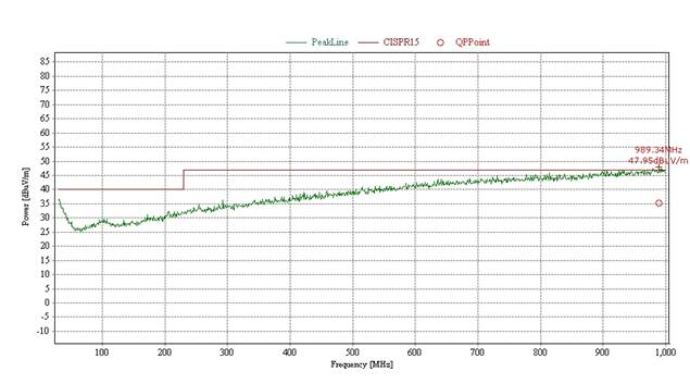

 楼主| scanf 发表于 2012-7-10 14:00:42 | 显示全部楼层
这是测试的底噪图片
fs_wolf 发表于 2012-7-10 17:11:36 | 显示全部楼层
你这是高频段了,与进出线没有多大的关系了。看看设备与仪器。还有暗室基础设施。
csdgavin 发表于 2012-7-10 22:09:34 | 显示全部楼层
以前我公司暗室的底噪也很高,后来发现问题就是放大器性能不行
HALEHA 发表于 2012-7-10 22:55:03 | 显示全部楼层
把暗室的仪器关掉 测一下 ,我们的是功放噪声大 并且增益不可调,这就没办法了,我很烦恼啊
 楼主| scanf 发表于 2012-7-11 11:54:40 | 显示全部楼层
回复 16# HALEHA
    图就是关掉测试的
mark 发表于 2012-7-17 12:34:50 | 显示全部楼层
如此看来 应该是设备线材上的问题。检查你暗室使用的线材性能,衰减太大。我公司更换了一批线材后背景下降4-5个DB呢。
 楼主| scanf 发表于 2012-7-18 08:49:32 | 显示全部楼层
回复 18# mark
    谢谢,我去看看线的衰减是怎么样
 楼主| scanf 发表于 2012-7-18 14:09:20 | 显示全部楼层
回复 18# mark
    30M    0.1
    300M  2.9
    1G      4.6
线缆的系数好像不高
