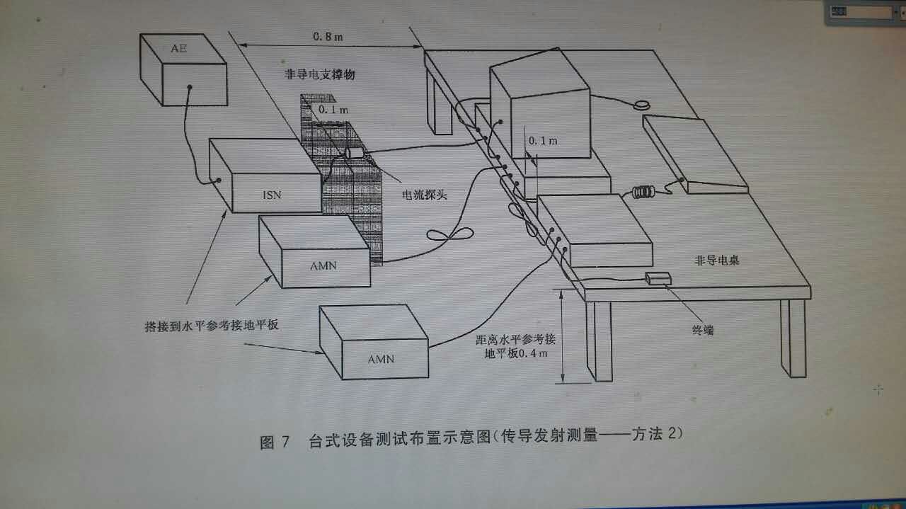

各位,有个试验疑问,哪位高手来解答下,对于带辅助电源设备的传导骚扰实验,电源接线方式应该怎么接?
辅助设备电源是直接从EUT设备电源上引入,还是需要另外单独取电源?

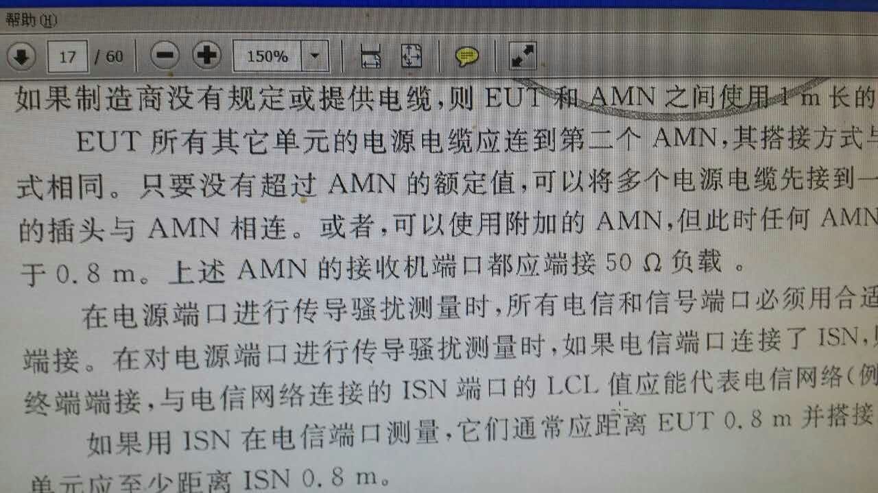

 楼主| 桃花岛主 发表于 2016-8-10 10:18:51 | 显示全部楼层
同行的回答,截取自标准上的图,有理有据,赞。
