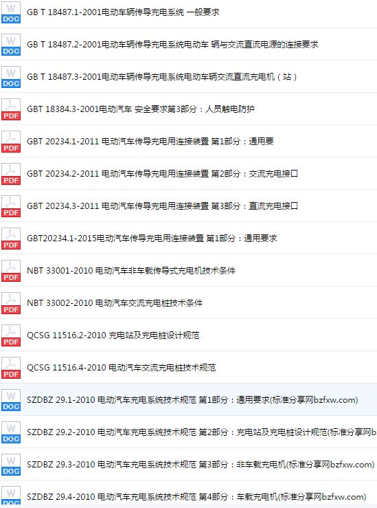

NB/T33008.1
NB/T33008.2

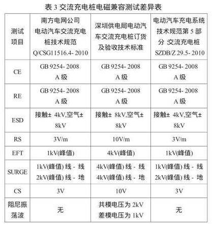

 楼主| 桃花岛主 发表于 2016-8-23 11:31:49 | 显示全部楼层
 楼主| 桃花岛主 发表于 2016-8-23 11:34:16 | 显示全部楼层
