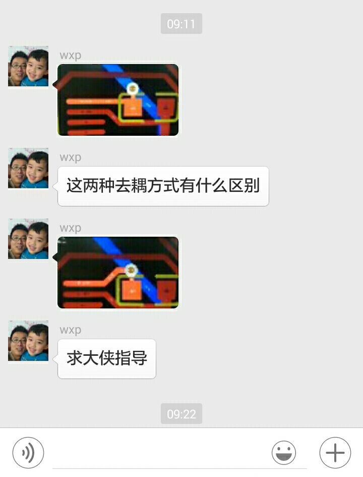

PCB布局时电容的摆放这个问题平时大家经常问,具体见下图:
 楼主| 桃花岛主 发表于 2016-9-9 12:56:54 | 显示全部楼层
请教了下兴森快捷EDA经理分享如下:
第一种芯片的电源管脚走线先经过电容,再由电容打孔去平面取电。电流方向:平面>过孔>电容>芯片;
第二种方式稍逊第一种,通常是过孔空间有限或者电容摆在芯片背面时才采用这种做法,要注意电容须靠近via,不宜过远。
在有条件的情况下,优选第一种方案
钟科 发表于 2016-9-10 06:27:54 | 显示全部楼层
可能还有一种理解思路,第二种方案相当于电容与芯片电源管脚之间的过孔相当于在电容与管脚之间还加了一个小电感,当芯片电源管脚电流快速变化时,无法第一时间提供电流去耦。
