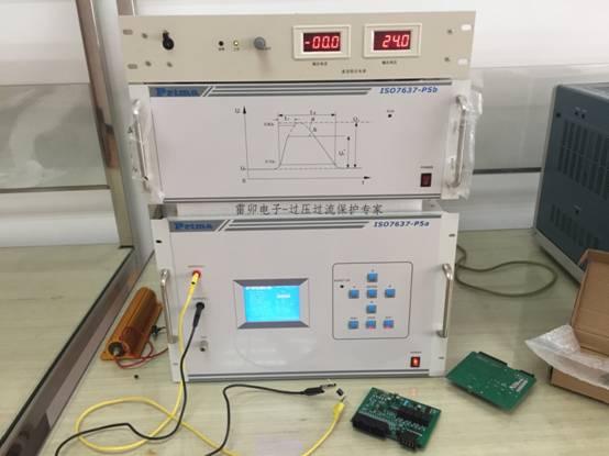

LOAD DUMP 模拟的是引擎运行过程中,电池突然断开,由发电机直接继续向负载提供电流,就会出现最糟糕的浪涌电压情况,这个电压持续时间最长会到400ms。如果负载产品没有做好保护,被击穿后,很可能出现短路状态,反过来影响供电电源。

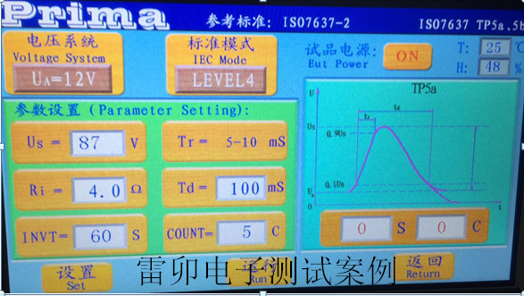

如上图所示,抛负载测试中有几个关键指标 Us 是抛负载的最高电压,对于12V系统的汽车,Us 规定范围是65V-87V的范围, Ri(线路内阻)的范围是0.5Ω至4Ω,Td是波形的宽度,最大会到400MS,由于线路电阻Ri是发电机的指标变化的,所以各大车厂,或二级供应商对这个指标要求五花八门,各不一样。
一般情况,低Us值和低Ri与Td值有关,而高的Us值与高Ri和Td有关,但是这3个指标并没有直接的相关的匹配关系。

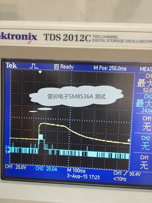

雷卯电子推出用于保护抛负载的系列产品是大功率的TVS器件,都可以满足对应规格参数的测试需求,通过保护器件TVS来说,动作时Ipp的计算可以按照以下公式:
IPP=(Vin-Vc)/(Ri+Rd)
这里需要着重说明的是:选用TVS器件参数时,要考虑后端负载DC-DC的耐压能力,Vc指标要小于电源芯片的耐压能力。
下面是经过保护器件的完美波形抓取图。
