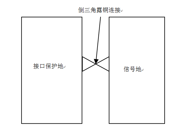

最近发现公司的一些老产品的信号地和接口防护地之间,放置了两个露铜的倒三角连在一起。公司产品的信号地和外接口的防护地是割开的,放置两个倒三角连接,个人理解应该是两个倒三角连接中间窄两头变宽有通低频阻高频的作用。还有认为信号回流经过两个倒三角,阻抗发生突变,阻断高频噪声传播。
    这是以前PCB经常出现的一种割地连接的一种方式,现在已经不再采用这种方式了。个人觉得自己理解有点牵强,不知哪位大侠,还有更合理的解释?

上一张图,帮组大家明白。
桃花岛主 发表于 2012-7-1 22:34:09 | 显示全部楼层
第一次听说这种方法,个人感觉你分析的那两点很有道理,有点类似接口分割时GND和PGND用磁珠相连的作用吧。
火星人 发表于 2012-7-2 09:08:18 | 显示全部楼层
我们一般作为静电,雷击等高压的放电通道。利用的是尖端放电的效应。
413312 发表于 2012-7-2 10:13:58 | 显示全部楼层
同意火星人的观点啊,两个三角之间应该有间隙吧,
桃花岛主 发表于 2012-7-2 22:28:01 | 显示全部楼层
回复 4# 化二为一
化二,这个倒三角的尖端是连在一起的啊,怎么放电?按你说的,应该有气隙才对。
slxyc 发表于 2012-7-3 08:58:17 | 显示全部楼层
感谢大家,又学习了个新知识。
 楼主| beiluo 发表于 2012-7-5 21:54:27 | 显示全部楼层
尖端放电,当“气体放电管”用这个解释比较合理。
