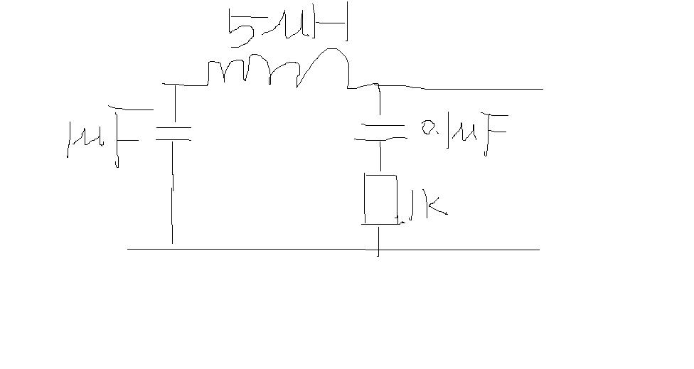

在传导测试中,LISN的电路结构为
那么对于这个LISN的滤波效果如何计算?是将150K到108M频率的干扰滤除吗?

当然不是,看哪一端,辅助设备一端滤波,EUT一端是要接收干扰的,记得有一个标准讲到这些,很久没看标准记不太清,CISPR16里面的吧

是滴,是CISPR16。在1972年的CISPR1里面,原来这个电阻的阻值是150欧姆正负20欧姆,后来发现电源网络的阻抗小于150欧姆,所以在CISPR16里面把这个阻值定为50欧姆。

这个是汽车电子测试的LISN吧。
