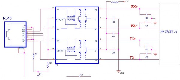

owen11 发表于 2013-3-8 16:00:29 | 显示全部楼层
原理图按照上图设计,若还有问题,PCB布局布线及分地还需要评审。
haiyun0921 发表于 2013-4-9 21:16:37 | 显示全部楼层
变压器中心抽头的电容要靠近电压器放置,变压器下方不要铺地
