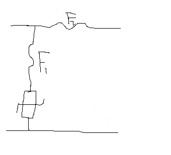

方案3
这种方案用到2个保险丝F1和F2,其中F1和压敏电阻串联,用做防止压敏电阻老化失效而短路,因为也要通流雷击大电流,因此,选用慢融性保险丝,另外因为其不承担过载短路的作用,所以,公称熔化热可以随防护等级而选;而F2是用来防止过载,选用快熔性保险丝,因为不承担浪涌电流,所以不用考虑公称熔化热,此时可以根据负载额定电流选择合适的保险丝;
      在一般设计时,我们推荐选择方案三,当然,具体要根据负载额定电流选择,也有可能会选择方案一。

taybi 发表于 2012-8-13 13:56:03 | 显示全部楼层
NTC防护一般因为插拔或瞬间上电引起的浪涌,导通后电阻值一直较低,如果再有来自因为雷电引起的浪涌,NTC就无能为力了。所以NTC防护来通过IEC浪涌测试是不可取的,设计也是存在问题的。
请参考岛主方案三。
