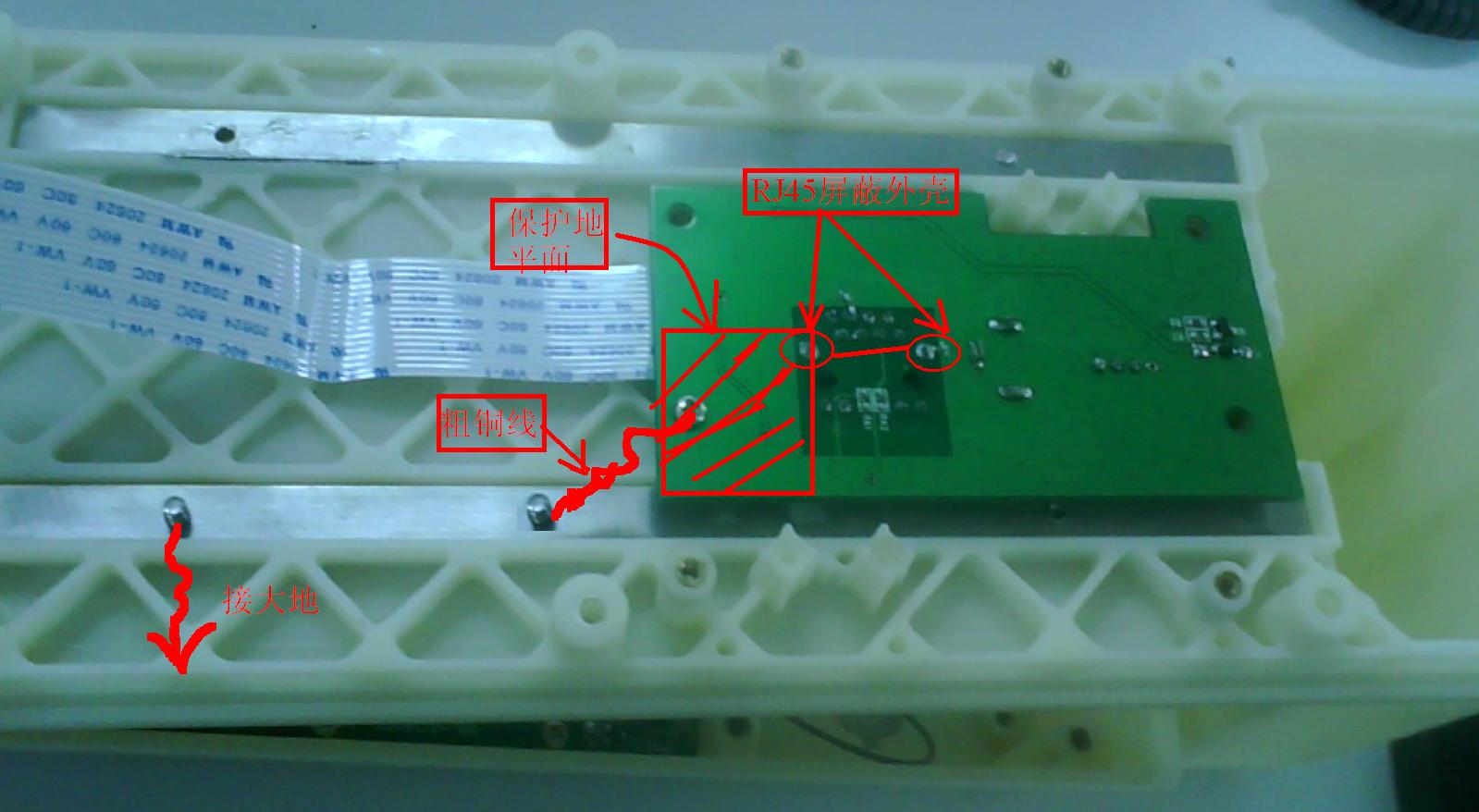

设想这样的改善方案,不知道可行不可行。

你这个是啥东东?应该来个整体介绍,结构不清不楚,大家给你分析起来有点大海捞针,给出的建议不具备针对性。
 楼主| buliaoqq 发表于 2012-8-13 15:32:36 | 显示全部楼层
http://bbs.emcbest.com/viewthread.php?tid=6886&extra=page%3D1
其实是这个帖子
桃花岛主 发表于 2012-8-13 22:14:33 | 显示全部楼层
看了下,你的两层板,防静电还是有点难度的,环路不好控制;
我通常不建议单板GND或金属罩通过电阻电容接PGND,可参考《EMC设计大讲坛》-第2讲;
我觉得你这种改进方案不错,你可以验证一下,另外,排线也要特别关注。最好加扁平磁环。

粗铜线与屏蔽外壳之间横跨一根信号线?不死机才怪。
bdkonly 发表于 2012-8-29 10:57:20 | 显示全部楼层
另外,接粗铜线的螺钉背面似乎接的是一根电源线,距离有多少?
