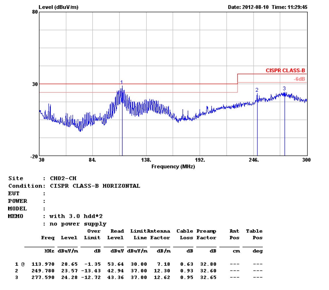

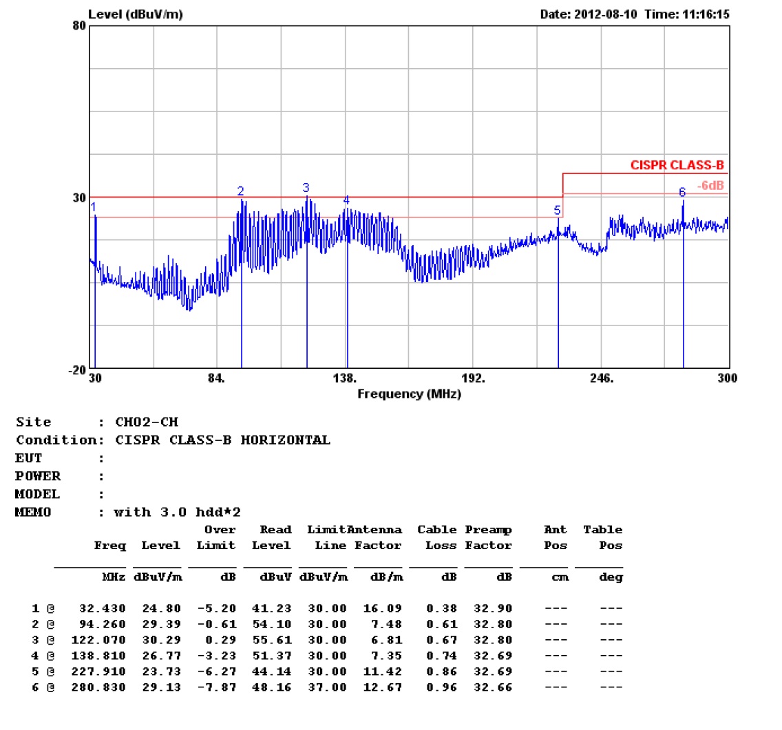

各位專家老師
請教一下,我送了一個USB3.0 HUB過EMI都是低頻部份有幾個點不過
我的要求是-3db,請問該如何整改
rubbishman 发表于 2012-8-14 08:49:22 | 显示全部楼层
应该是电源方面的问题,5v电源查看下滤波情况,也有可能是差分线对共模干扰,可在usb线缆上加磁环验证

rarkii 发表于 2012-8-14 10:45:40 | 显示全部楼层
绝对的电源问题,其路径可以来自:
直接的USB电源;
简接耦合至差分对的电源;
gx542413760 发表于 2012-8-16 20:55:41 | 显示全部楼层
应该是电源的部分,选择0.47uF级别的电容对被耦合的DC电源部分滤波有奇效,接近PWM IC的也要加些低容值的滤波看看.....
freeman200 发表于 2012-8-25 16:02:43 | 显示全部楼层
频率如果超过30M以上,就可以确认应该不是电源的问题。
要考虑的是电源耦合或信号的耦合问题,由于usb是差分的,需要考虑设计问题。
另外PCB的内部电源要考虑,还有就是屏蔽了。

阿飞小白 发表于 2012-9-2 20:45:10 | 显示全部楼层
base这么宽,必然是电源除了问题了。
