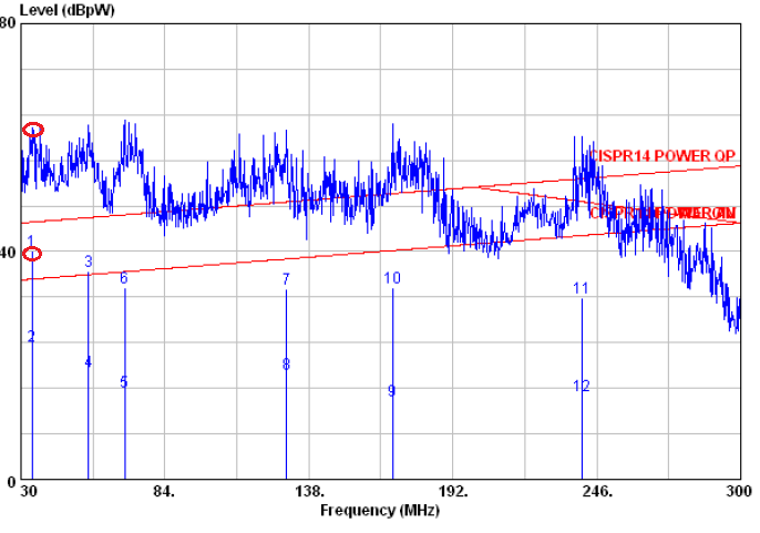

EMI测量的首先使用峰值检波器进行初步测量。峰值检波模式的测量速度比其他模式都快。信号在频谱分析仪或 EMC 分析仪上,通常都以峰值模式显示。由于峰值模式下测得的信号,幅度永远大于或等于准峰值或平均值模式下所测得的值,因此,只要扫描一次,然后将结果与限制线比较,是非常容易的。如果所有信号都低于限制线,则产品已经符合规定,不需要做进一步的测试。
