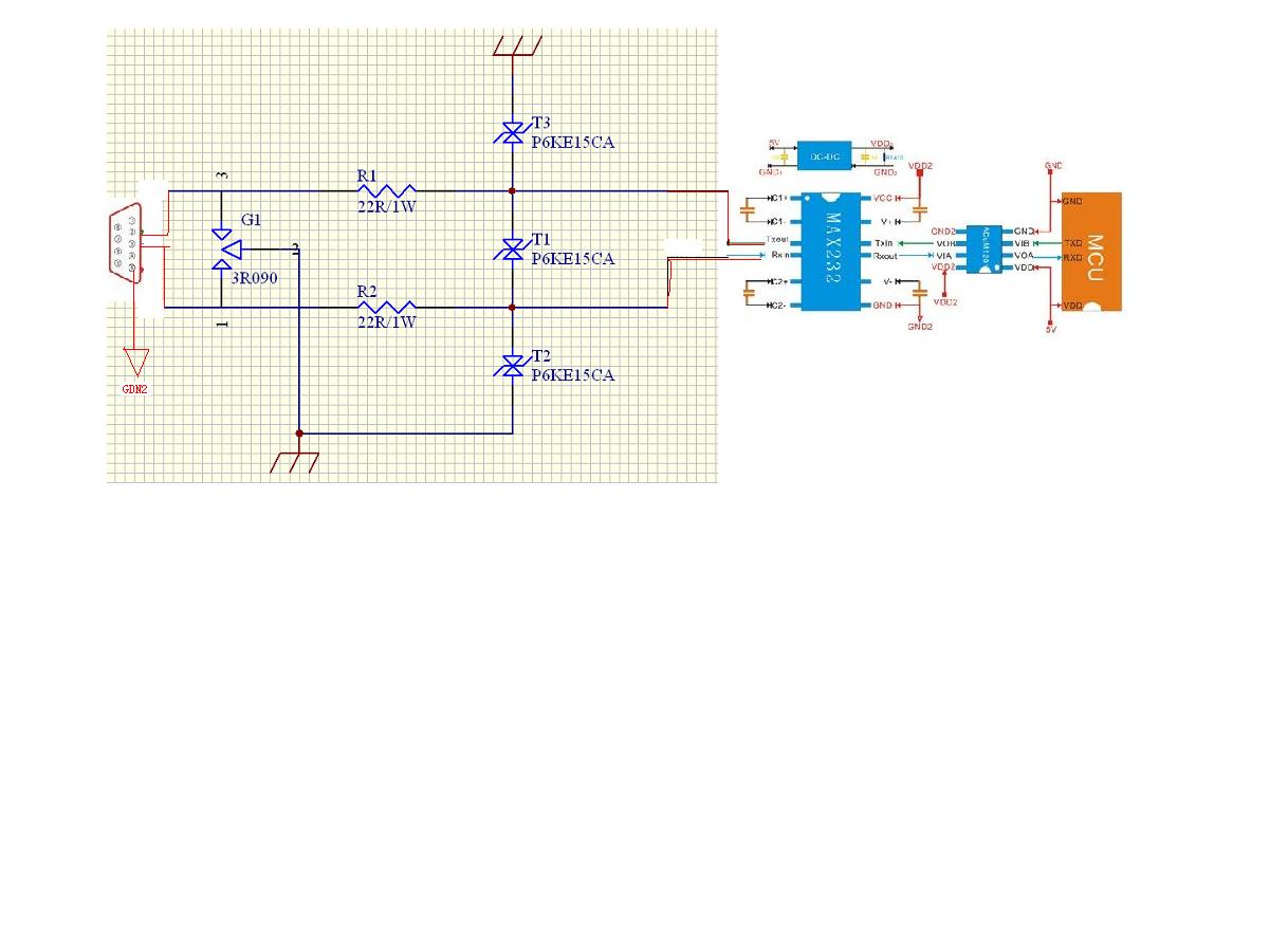

看了好多资料都说接到大地上,我也认同。
可是用户不给设备接地问题出现了,地线没接到地会有100V左右的电压,原因是L和N线上有Y电容。这时设备与PC机连接气体放电管动作,通讯时有时无(气体放电管接大地,TVS管接的是485的地)。要是把pc机接地,设备也接地,通信正常(可以要求客户)。
有的用户要用到微型打印机,微型打印机是所料机壳没有接地柱,与设备连接时气体放电管动作,导致不能正常打印。

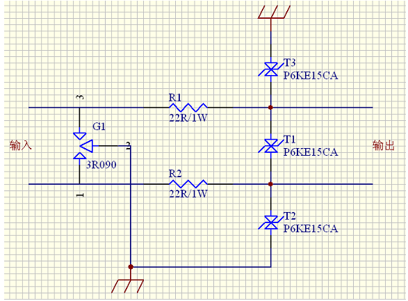

现在整改的办法有 1气体放电管90V改为230V.
2气体放电管接485的地
这两种办法我动作过雷击测试,4kv都没有问题的。第1种方法问题是信号线上的电压高于230还有出现通信不正常。
第2种方法问题是气体放电管和TVS管没有和大地连接,只是和485的地连接在一了。会不会有潜在的问题。
多谢高手指点,
