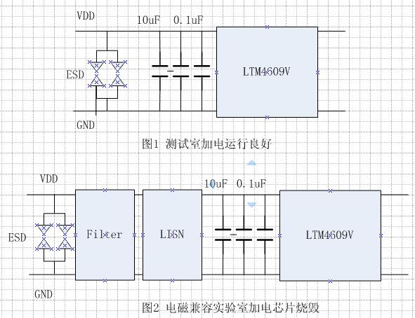

某印制板采用LTM4609V芯片进行降压分压,其电源输入端口原理图如下 。图1为在测试室加电是电源芯片输入原理图,加12V直流电压,输出端测得电压6V,运行良好;
图2为在电磁屏蔽室加24V直流电压,电压经过一军用滤波器和LISN之后引入,加电之后输出端电压由12V迅速跌落至8、9V,五秒左右之后芯片烧毁。。。。
问??(一)有无可能LISN中的50uH电感与三个去耦电容发生谐振导致电源芯片烧毁,但我们加的都是直流电,直流会有谐振么??
        (二)有哪些因素会导致电源芯片烧毁??

 楼主| 钟科 发表于 2012-8-31 23:50:09 | 显示全部楼层
请各位大侠帮忙分析一下,或者谁有相同的经验,帮帮忙。。这周都烧毁了好几个芯片了,说是这玩意儿不便宜,老板很不高兴了!!!
桃花岛主 发表于 2012-9-1 23:27:59 | 显示全部楼层
电压有跌落,可能有谐振,直流系统经常有这类问题,可以在电源输入端并大电容验证一下;
另外,电源的东西最好用示波器抓波形,这样更好分析。
