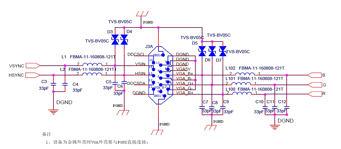

2,如果你的12pin和15pin是直接裸露在空气中并且与pcb板有直接连接,那么最好加ESD防护,理由是静电可以通过这两个引脚进入pcb。

2 很多VGA的参考线路,7根信号线,滤波和保护都加了五组,如上图赛盛的参考线路,但是我觉的,ESD保护7组应该加全了(很多设计少加两组的考虑是什么,想不明白,难道12pin DDCSDA 和第15 pin DDCSCI 抗静电能力强),12pin DDCSDA 和第15 pin DDCSCI 可能是对信号的质量要求不高,所以可以不用加滤波电路,不知道是不是这样?

2,如果板子上对这两根信号线空置或者有其他什么措施,这我就不清楚了,我只是从ESD的角度来考虑而已。
