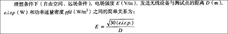

 楼主| kewell 发表于 2012-9-13 15:50:21 | 显示全部楼层
回复 2# cbyq2002
为什么是(L1/L2)^2=E2/E1?
见附件,就是反比关系啊,请赐教。

cbyq2002 发表于 2012-9-14 09:21:49 | 显示全部楼层
两点之间的限值差异的确是这个公式:L10m dB-Lx dB=20lg(10/x)
我主要是从这里判断的,在3米与10米的限值之所以有差异,是因为电磁波在自由空间中有损耗,而自由空间损耗的公式是:
L0=(4×pi×d/入)^2,
(L1/L2)^2是搞错了
