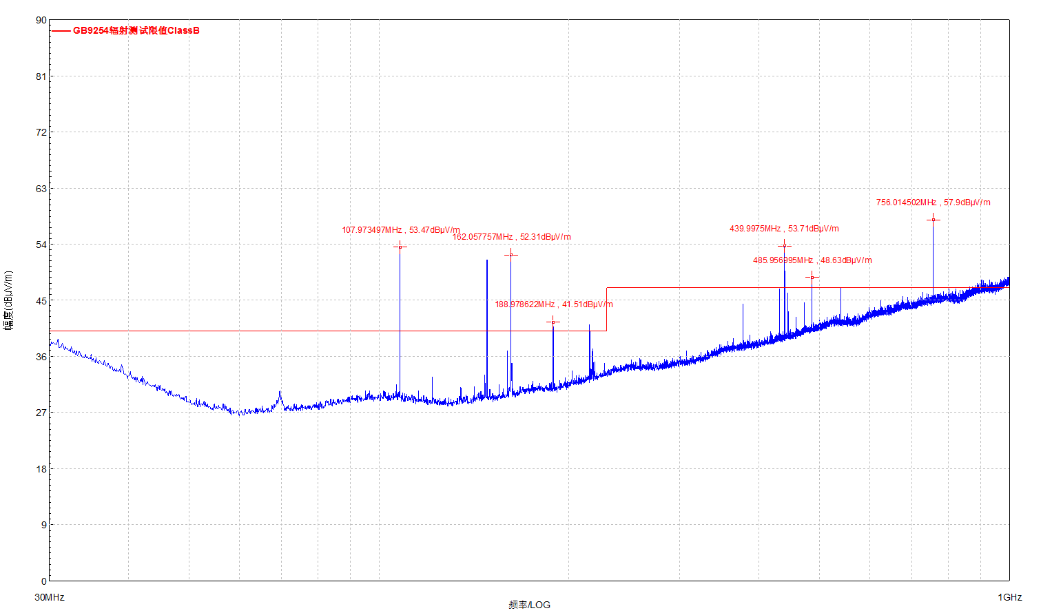

各位专家,帮忙看一下,水平和垂直辐射均超标,图示是水平的,图中标示出来的频点,怀疑是晶振倍频点,对晶振用铝箔纸做了屏蔽,没有效果。有什么改善方法,请指教,谢谢!

具体问题具体分析,讲清楚点才能找问题。会不会是什么线缆碰到时钟信号了,要不然应该没这么高。

感觉是I/O线缆带出来的,看看时钟的东西是不是串到I/O电缆了;
另外,最好发个你产品的图。

看上去像27mhz的倍频

基底高是接地没有处理好,单根的尖刺是信号线或者某些时钟没有处理好。

回复 8# 化二为一
    怪我没说清楚,高频那部分基底超标不是产品本身造成的,实验室里任何设备都没有测出来的波形也是这样的,就是说实验室本身的底噪在高频那里已经超了,实验室不是标准的辐射暗室,因此只要将尖峰抑制掉就好了,设备外壳是金属的,但是内外部都做了喷漆处理,内部没有线缆,外部由电源适配器供电(12V),没有接网线什么的,因此就只是几个尖峰处会超标。

应该是预放没开吧,所以底噪这么高。内部喷漆能不能刮掉,用导电棉条绕一圈加强屏蔽试一下。

测试结果的基底太高,也有可能是开关电源之类的输出滤波电容容量不够,我们产品遇到过类似问题,在大电流负载前增加BULK电容,磁珠的额定电流要大一点。
