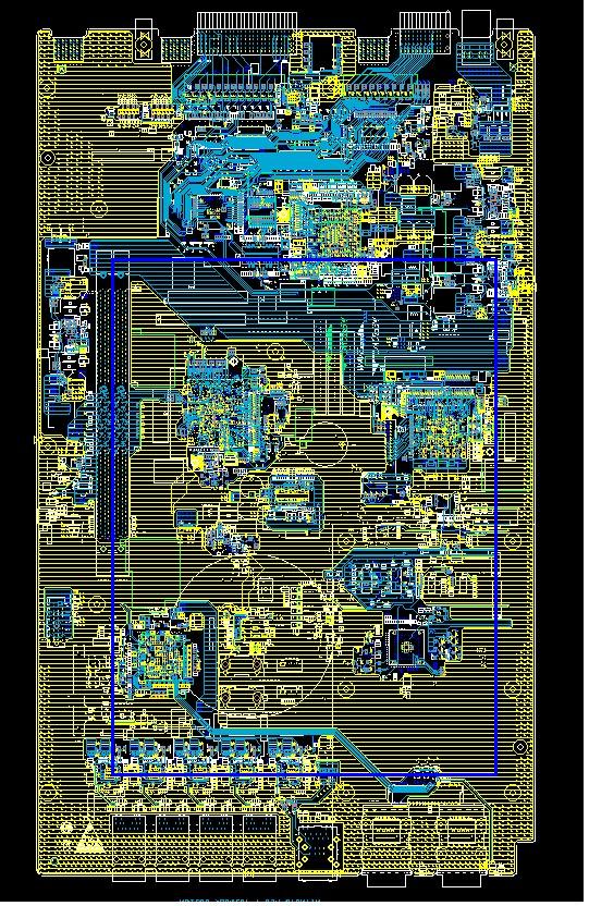

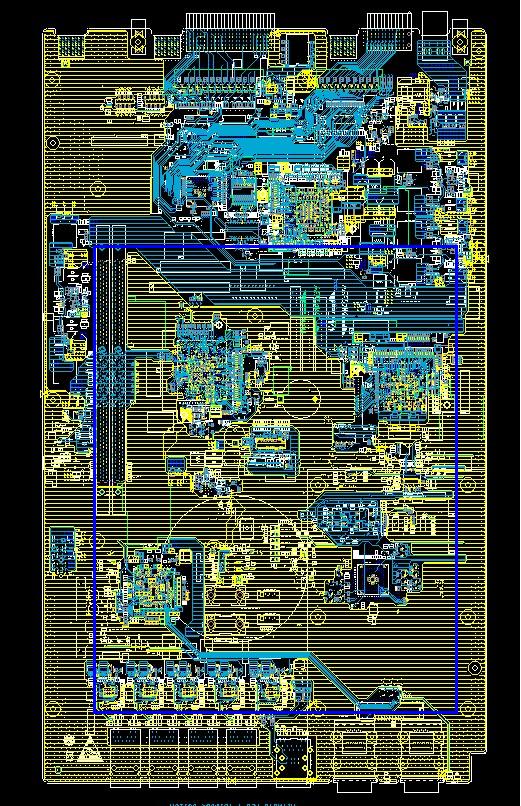

有款存储器是10层板,TOP层和BOTTOM层紧邻的都是GND平面,TOM层和BOTTOM层,在能铺地的地方,全部都铺地了,但是,中间部分的铺地,由于内层有走高速线,基本都没有地方打地孔。这个PCB板是放在金属盒里面,再插入金属外壳机箱里面的,屏蔽是做得比较好的,所以就问一下:这种情况,这些没打孔的铺铜是去掉好,还是留着好啊?如果留着,中间部分的铺地基本就没有地孔了。还有,一般这种铺地上面的地孔,大概多少MIL打一个比较好?
下面是TOP层和BOTTOM层的线路图,黄色部分为地,蓝色框内的基本就是铺地未打地孔的区域:
精彩评论7
 楼主| ytingquan 发表于 2012-10-10 10:02:22 | 显示全部楼层
第一个图是TOP层的,第二个图是BOTTOM层的,版没排对,还多弄了个图。。。
 楼主| ytingquan 发表于 2012-10-10 11:15:01 | 显示全部楼层
回复 4# 化二为一
    看了一下,中间这些大片大片的没有地孔的铺地都与板子边缘的地连在一起,板边缘地都有打地孔,这样来说,应该就不是孤地了;
    TOP层邻层虽然是地,这块地在CPU和与DDR之间分了一小块电源平面出来,TOP层有小部分DDR走线参考了这个电源平面,但是intel的DEMO板也是这样走线的,应该也没问题;BOTTOM邻层是完整的地平面;
     如果TOP和BOTTOM层中间铺地不会形成天线,没很大影响的话,就不会改动了;关键是没碰到过这种表层,底层中间铺大片地,也与边缘地连接,边缘地都打很多地孔,但是中间部分没地孔的状况,心里没底,不知道怎么处理好。。。这个产品没有预测试的,后期出成品直接就拿去认证了,担心会出问题。。。

如果覆铜没有打过孔接地,还不如去掉,再说了,你信号层和地层相邻,只要保证你的地层完整,高速信号不跨分割就行。
