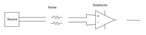

平衡线是指两根“相同”的导线,即对于干扰信号,这两根导体具有相同的阻抗,干扰信号能同等程度地耦合到这两根导体上。平衡线的优势在于抗干扰,因为最后通过差分运算总能
把干扰消除
