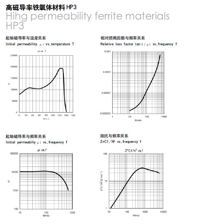

现在手头,没有10MHZ的电桥,很纳闷 化二为一 发表于 2012-10-24 14:03
为什么高频时会下降? 化二为一 发表于 2012-10-26 14:05
对了,从火星人提供的数据看,在高频时,磁导率或电感下降了,但是总的阻抗却不降反增,这难道是干扰转化为 ... 化二为一 发表于 2012-10-25 14:51
磁导率包括感性和损耗两部分 u=u'-j*u'' ,上图只画出了实部(感性),虚部随频率是上升的,在很多磁体 ... stevenkay 发表于 2012-10-31 18:35
这个很难回答。非晶一般做工频或中频变压器,几百KHZ以下。超微晶的可滤除高频,但效果不清楚 化二为一 发表于 2012-11-1 08:35
