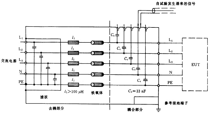

所有的铁氧体和电感都是为了避免EFT信号作用到电网上去。
八卯 发表于 2012-10-30 19:11:17 | 显示全部楼层
脉冲群试验施加信号如果电源线有地是需要同时施加的,所以需要去耦。
桃花岛主 发表于 2012-10-30 23:38:15 | 显示全部楼层
有的标准是要求对地线也要进行EFT测试的,比如铁路标准,所以要加电感进行去耦。
