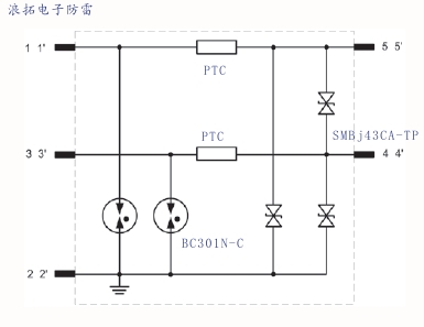

langtuodianzi 发表于 2012-12-14 17:27:38 | 显示全部楼层
如下为4-20mA电流环防护电路:
 楼主| wangfeng_123k 发表于 2012-12-15 16:09:07 | 显示全部楼层
上图中地是接在设备的接地端上吗,如何设备没有地线,是两线供电呢。
