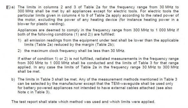

回复 stone0371 如果在200M-300M有裕量了,那么辐射就不用测试了。这依据的有是什么呢? cmxu112 发表于 2012-11-30 14:26
回复 stone0371 最大时钟频率不超过30M,为什么有此限定? cmxu112 发表于 2012-11-30 15:24
