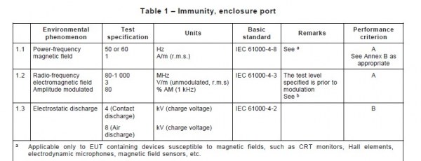

信息技术设备(ITE)设备,依照EN55024测试,要做PFMF的。
阿飞小白 发表于 2012-12-4 19:21
    是有这一项,但是不是脉冲磁场,是工频磁场测试。见附件。
