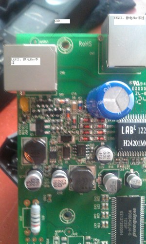

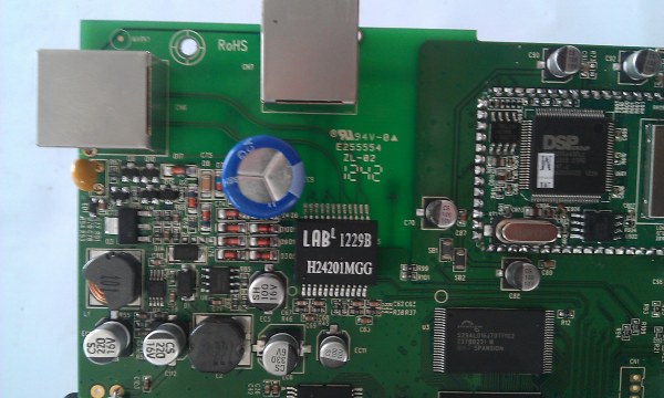

如图,接电话线(可供电poe)的WAN口静电6kv重启、死机,LAN口与WAN口串联接地,也不通过6kv。望大师指点,完全不知道问题所在。去掉WAN\LAN口外面的白色屏蔽片仍然不通过。
补充:
对。产品外壳是塑料。wan口就是电话机网线口(裸露机壳外,像笔记本的网口),外面是一层屏蔽金属,里面跟网线口一样,只不过这个wan口可以供电(poe供电),静电耦合测试也过不了6kv。

产品外壳是塑料?
 楼主| rise-esd 发表于 2013-3-7 12:59:35 | 显示全部楼层
quipert_emc 发表于 2013-3-7 13:09:33 | 显示全部楼层
要仔细看看PCB上的布局了,如果方便,可以电话沟通了解详细。
emcbbs 发表于 2013-3-7 15:11:59 | 显示全部楼层
减少环路
justforyou 发表于 2013-3-7 19:47:22 | 显示全部楼层
为什么不用塑料的RJ45?去掉外壳说明不了问题?还有听到拉弧声没?
桃花岛主 发表于 2013-3-7 23:34:13 | 显示全部楼层
浮地的产品最好单板的地平面即GND平面要完整,降低地平面阻抗;
你单板层如何设置,地平面呢,有无分割开槽,布线又有没有跨分割呢。
