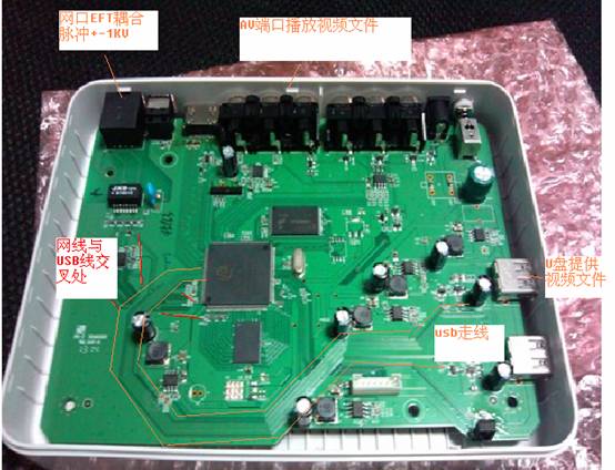

环境:iptv高清网络机顶盒网线进行+-1KV EFT测试时,出现网络PING不通(request timed out ),同时由AV端口连接的正在播放视频文件的电视机也当机。不能自动恢复,要手动电源开关重启才行。
分析:1)网线通过耦合夹施加+-1KV 脉冲干扰(+-0.5KV可过)出现当机的情况,最多网络PING不通,不应该出现电视机也当机的状况;因为网口与AV端口间还有HDMI口,两口距离够远,串扰的情况较小;其次网口包括网络变压器地已净空,只用1000PF/2KV电容与PGND相连。
         2)主板是两层板,电视播放文件正由U盘提供,而USB线与(TX+,TX-,RX+,RX-)有交叉,于是交叉部分USB线布在背层,同时USB线特长,并且其差分线的包地过孔较少,所以我怀疑网线干扰了USB,通过主IC也影响到了AV信号。
         3)通过在网线上串个磁环可抑制下吗?还是在网口端加些滤波器件了,还是网口和网络变压器或主IC的原因了?

可以传个机顶盒与辅助设备的连接关系的简图,另外,也介绍下机顶盒的结构情况,有助于大家的分析和判断。

 楼主| 傻瓜的爱 发表于 2013-4-12 10:43:03 | 显示全部楼层
如图示
机顶盒外壳朔料,插一个U盘提供电视播放视频文件,AV端口接电视机,网线进行EFT测试。
我觉得外部线缆应该是没什么耦合干扰;
桃花岛主 发表于 2013-4-12 21:04:18 | 显示全部楼层
你这个浮地产品,再加上双层板,所以性能差些,不过试验应力小,你用镍锌磁环试试,要是能解决最好了。
mac_du 发表于 2013-4-14 15:49:16 | 显示全部楼层
共地耦合造成的!
网线上夹一个磁环,绕3圈以上,肯定有效!
至于是否能解决你的问题未知,肯定有效果

AAQQSS123321 发表于 2013-4-15 10:14:34 | 显示全部楼层
你网线测EFT时候,你的网线是屏蔽网线,还是非屏蔽网线?
