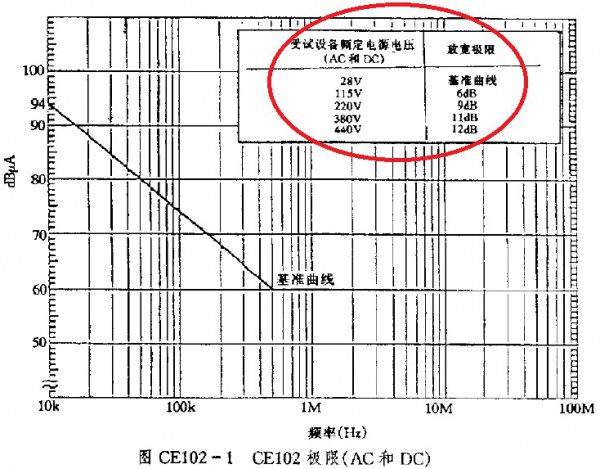

今天一朋友问军品传导骚扰限值,如下图,军品CE102传导骚扰分28V、115V、220V、380V、400V对应不同的限值,那36V和48V产品的限值是多少?
我查了GJB151A,标准上还真没有说,自己也没辙,当即就给701的乐乐打了个电话,不负众望,乐乐果然给了个满意的答复,分享如下:
限值=28V基准曲线+10lg(X/28),其中X就是电压。自己把这几种电压套用试了试,正确。
另外,下面这个图里面有个标准上的错误,哪位能看出来?

mac_du 发表于 2013-4-11 22:48:55 | 显示全部楼层
没接触过军品。
请教岛主,现在图示的限值是28V的标准吗?
至于115V、220V、380V、400V的限值是在28V基准曲线的基础上分别再增加6,9,11,12dB吗?
 楼主| 桃花岛主 发表于 2013-4-11 23:02:24 | 显示全部楼层
回复 5# mac_du
    是的,你说的对;
    这个问题要说的就是除了列出来的电压之外的其他电压限值如何算,比如36V和48V电压所对应的传导限值。
ybs2017 发表于 2013-4-11 23:23:36 | 显示全部楼层
军标没做过,我猜错误是限值曲线和对数坐标不一致,存在错误。
emcbbs 发表于 2013-4-11 23:48:14 | 显示全部楼层
岛主,是不是纵坐标应该是电压值---dbuV,传导辐射原理就是测量LISN中负载的压降。36V---1db;48V---2db
xuannefu 发表于 2013-4-12 08:18:08 | 显示全部楼层
28V对应的是基准曲线,放宽极限应该是0dB?
CE102测试结果的纵坐标的单位是dBuV。
CE101测试结果的纵坐标是dBuA,因为测试时使用的是电流卡钳。

 楼主| 桃花岛主 发表于 2013-4-12 19:44:28 | 显示全部楼层
我说的标准上那个错误大家继续找找,比较明显,已经有朋友找到了。。。。
