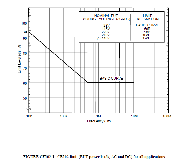

我说的标准上那个错误大家继续找找,比较明显,已经有朋友找到了。。。。
Jacob 发表于 2013-4-14 19:18:22 | 显示全部楼层
这个问题好,在我们那做军标测试时低于28V/DC的电源线其CE102曲线一般就按28V/DC基准极限判定的,也就是算是放宽了极限,之前是客户一般要求就按28V极限做,回去得验证下你这公式。
Jacob 发表于 2013-4-14 19:26:36 | 显示全部楼层
错误的话应该是纵坐标单位错了,应该是dBuV,从10kHz---10MHz为军标规定的频率范围。
Jacob 发表于 2013-4-14 19:29:54 | 显示全部楼层
按这公式低于28V的直流电源线所按极限应该是加严0.7dB左右。

标准的坐标错了,单位应该是dBuV,恭喜说对的兄弟。

这个真要感谢701的乐乐,他回答的很到位。
三兀 发表于 2013-11-28 12:16:29 | 显示全部楼层
CE102纵坐标单位dbμV可以在美军表MIL-STD-461F中查看。
。不知道有没有高人回答一下做CE102核查时示波器测的电压值与接收机测的值之间的关系。
