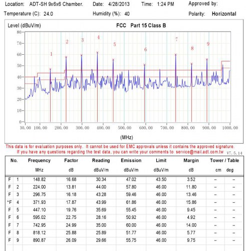

公司产品为一TV BOX 盒子,测试方式如下:
1 插上HDMI 线到电视,关掉电视,可以通过。
2 插上HDMI 线到电视,打开电视,不能通过,见上图。
3 拔掉HDMI 线,打开电视,可以通过。
板子上有24M 晶振一颗,25M晶振两颗。
不知到什么原因,如何解决~~~,谢谢!!!

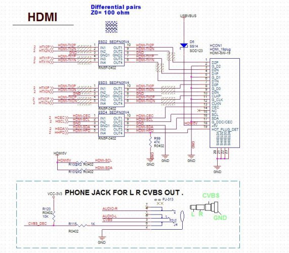

szw03216 发表于 2013-5-7 13:31:56 | 显示全部楼层
最好给出HDMI部分的原理和PCB的Layout, 这样可以帮助你分析。

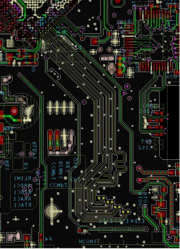

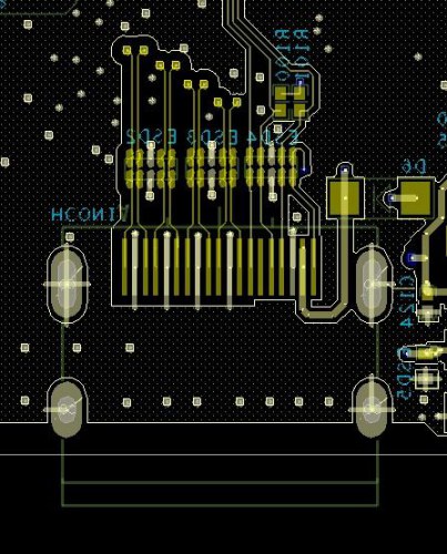

 楼主| aaron_liuj 发表于 2013-5-7 13:57:00 | 显示全部楼层
如上图:
另外想请教下,按照如上测试方式会不会是板子上其他部分晶振引起的。
szw03216 发表于 2013-5-7 15:46:12 | 显示全部楼层
这些频率的超标应该就是HDMI部分,和24MHz和25MHz无太大关系,如果是晶振引起就会出现标准的24M,25M的倍频超标。针对你的原理和PCB给出我的一点建议,不妥之处请包涵:
(1)检查HDMI的接口与屏蔽壳的接触是否完好?
(2)由于是对成品板进行整改,建议将D6换成磁珠,并在磁珠的前后加电容,电容选择10uF,0.1uF,0.01uF,1000pF,100pF,47PF中组合一下,一般前后差2,3个数量级。
(3)从截图看好像HDMI接口部分地,没有隔离。

阿飞小白 发表于 2013-5-7 21:11:41 | 显示全部楼层
哥们,这多明显啊,就是HDMI的问题呗。先找找其他的线,屏蔽层好的,在换换电视啥的。你这CPU集成HDMI输出的,这种类型的HDMI经常会出现问题,走线还挺长,参考层完整不?CMC要上件,另外接地要多多注意,不一定就是HDMI端口的接地有影响,其他地方的也会有,多多尝试。如果CMC和接地还不能解,那就得重新布线改版了,Diff。一定要短,我们都是做到600mil左右,另外可以尝试芯片出口也加CMC。其次,断了在diff.pair上加电容的念头。最后,个人体会,接地是关键。别着急改版。
szw03216 发表于 2013-5-7 21:20:08 | 显示全部楼层
HDMI信号工作在不同的分辨率下,内部时钟都是不一样的。换个不一样分辨率的显示器或者电视看看,是不是超标的频率就不一样了,这样可以判断是你的HDMI还是晶振问题,你的那些频率我刚刚计算一下,好像是74.3MHz左右的倍频。
