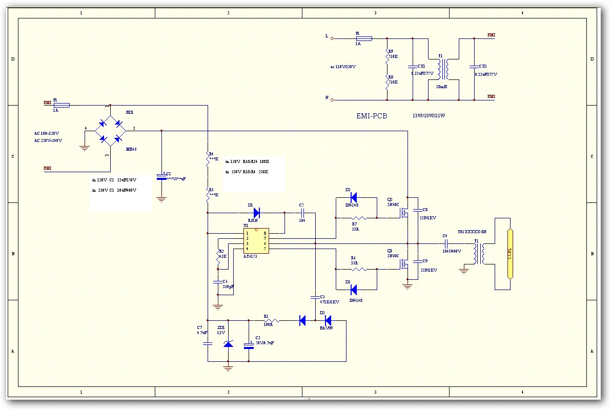

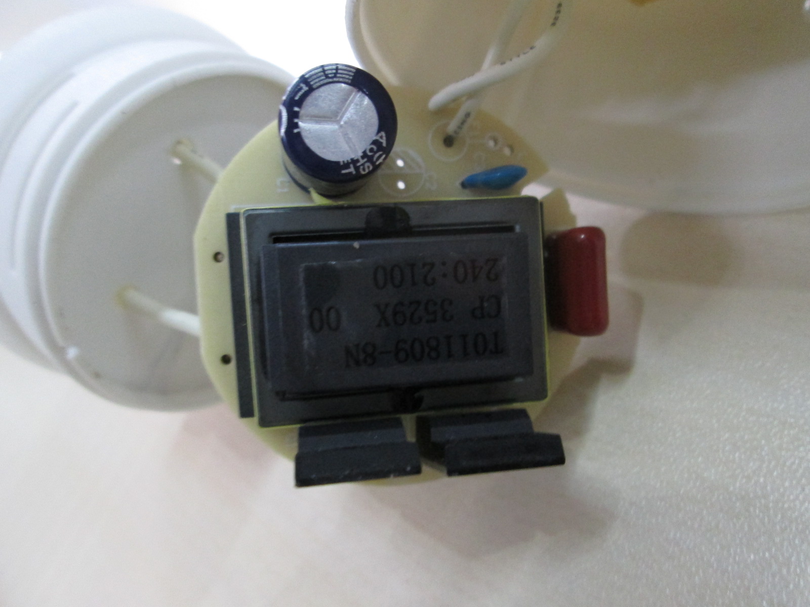

zx200332 发表于 2013-8-13 12:00 看你原理图,怎么感觉共模下方被短路了呢? 难道只有一个绕组有用? 可能与变压器有关,你试试变压器加内屏蔽 ...
taik 发表于 2013-8-13 15:02 共模原理图短接了,PCB板并没有,两个MOS的驱动电阻已改为100欧了,一点改变的反应都没有,个人认为是IC ...
